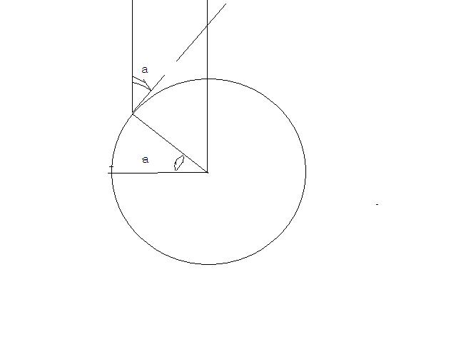

第三, 最重要的还是,僧一行的测量缺乏明确的天体理论指导,不是为了理论上的求知,而是为了纠正历法错误的实际需要。因此,他既然没有“大地是球形”的前提观念,测量的目的只是为了解决“日影长度差与实际地面距离的比值究竟是多少”的实际问题,当然也就不可能知道他实际上测量了经线长度(连“地球”的概念都没有,何来什么“经线”概念?皮之不存,毛将焉附?)在这种莫名其妙稀里糊涂的探索中,他引入了“北极高度”的模糊观念,其实是“北极仰角”,却不知道那测量的其实就是纬度,可谓“有史以来歪打正着第一人”。之所以如此,是因为他既无“大地是球体”的基本理论知识,又未被欧几里得几何武装起来,因而不可能如埃拉托斯特尼那样,以简单的几何求解,查明他试图解决的到底是怎样的一个数学问题:
今天任何读过初中的学生都能明白这是何等简单的几何问题。图中画了两个角a,上面那个角a,就是僧一行所谓的“北极高度”,也就是如今说的“北极仰角”,亦即投向北极星的视线与地平线的交角,下面的那个角a,即该地与赤道(纬度零度)之间的圆心角,其度数也就是纬度数。以初二平面几何知识即可证明两个角相等,因此,测出北极仰角,也就测知了当地的纬度。此后的工作与上述老埃做过的差不多:测定同一经度上不同两点之间的纬度差,即可根据两点之间的距离算出相差一纬度的经线有多长。
我在旧作中说过,一个科学发现是否有意义,端看它对后人有无启迪,为后续研究留下了多大的开拓空间。张遂与老埃的区别,在于他根本没有理论指导,不知道地球是球体,不知道自己是在干什么,因而从未指出其所测结果其实是经线长度,据此可以算出地球周长,于是他的发现就只能限于“日影差一度,地面距离差几何”的具体纠错上,后人根本就不可能从那发现中导出“大地是球形”的结论,无从发现地心引力,更不可能据此解释观察到的天体运动、日月食的成因,并先后提出“地心说”与“日心说”的科学假说来。因此,这种发现毫未增进人类对客观世界的认识,只能让人知其然而不知其所以然,与乡巴佬发现“不能用荨麻擦屁股”一样实在,也一样无聊。
