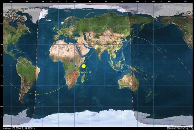

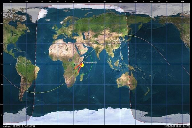

具体来说,在我们都熟知的那个‘历史性时刻’,也就是从北京时间16:43:15轨道舱门第二次打开不久(视频截图见图1),一直到16:44:15左右,当翟志刚探身出舱宣布‘感觉良好’的时候(视频截图见图3),按照轨道计算其实神七飞船正在非洲索马里附近海域的上空(见轨道图图2、4,飞船以白色圆点表示),而这段时间飞船上的直播摄像镜头正瞄准了非洲东部的莫桑比克境内(见轨道图图2、4,摄像镜头中看到的地球曲面应该是绿色圈和红色夹角相交的部份)。正常情况下,你应该从视频中轨道舱门正对的那个地球背景上,看到莫桑比克灰绿色的大片陆地,可是在‘直播’视频中我们始终看到的都是横贯近千公里蔚蓝色海洋。

图2、轨道图(点击上图查看高分辨图)。北京时间16:43:15,飞船正在索马里附近海域的上空,而此时摄像镜头中的地球曲面边缘应该是在非洲东部的莫桑比克境内(绿色圈和红色夹角相交的部份)。

图4、轨道图(点击上图查看高分辨图)。北京时间16:44:15,飞船正在索马里附近海域的上空,而此时摄像镜头中的地球曲面边缘应该是在非洲东部的莫桑比克境内(绿色圈和红色夹角相交的部份)。

记者:我想我们的读者中很多都不是搞科学的,能不能给我们简单介绍一下这个轨道图?
曲铮:好。这个轨道图中的白点就是飞船位置的地面垂直投影,淡黄的细线是飞船轨道在地面投影,大的黄点是太阳所在位置投影,也就是太阳的直射点。地图被分为两半,颜色较暗的一半是黑夜。飞船是自西向东飞的(在图中从左向右)。这个绿色的圈就对应着飞船上看到的地球边缘。而红色的夹角,大概30°,就是摄像机的视角,所以夹在红色夹角范围中的那一部份绿色的圈,就对应着视频中看到那个地球的边缘。

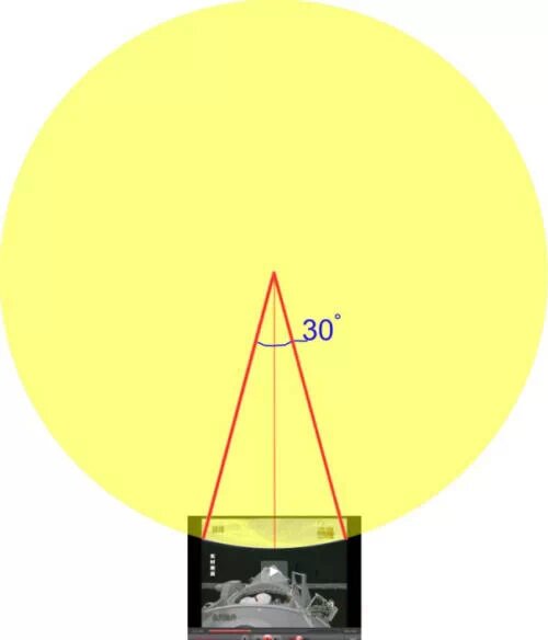

记者:还有一个问题,就是视频中的地球曲面只显示了一小部份,您的计算是说这一小部份圆弧的角度是30°,也就是摄像机的视野张角是30°角,是这样么?
曲铮:是的,这就是轨道图中的红色夹角。请看下面这张视频截图(图17),地球曲面边缘的这个弧形,可以用弧的弦长(红色)和深度(蓝色)的比率来推算。得到这段弧形的张角大概是30°(见图18)。那么前面说了从轨道高度可以得到飞船覆盖范围(footprint)的圆半径是2000公里多,以此还可以推算视频中看到的地球曲面的横向尺度大约是1,000公里。按此比例,视频中显示的整个地球部份的纵向尺度超过200公里(接近画面中的弧形边缘部份由于曲面作用,看起来纵向尺度会显得小,所以实际纵向尺寸更大)。
图17、计算地球曲面边缘的这个弧形的角度
图18、计算地球曲面边缘的这个弧形的角度。
这样一来,视频中地球曲面的边缘,就对应着飞船覆盖范围的圆弧夹在飞船向轨道后方30°张角之间,也就是轨道图中绿色圈被夹在红色张角之间的部份。如果这一部份是大片陆地,而视频中地球曲面部份的边缘显示的却是大片海洋,就说明视频不是当时实拍的。
