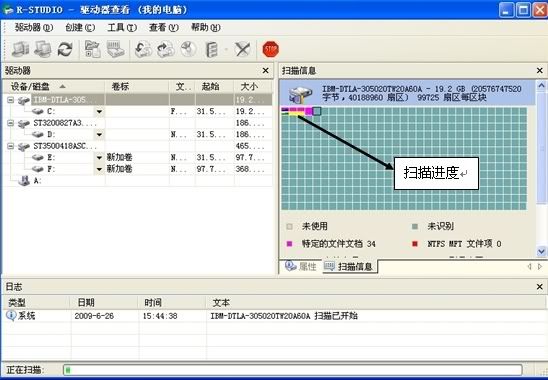

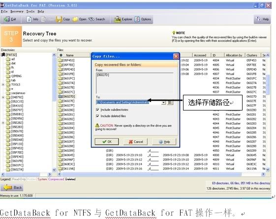

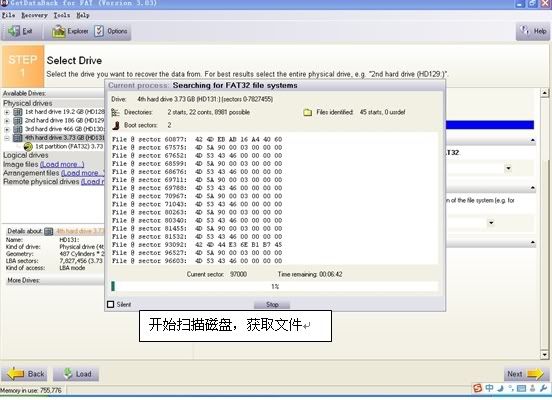

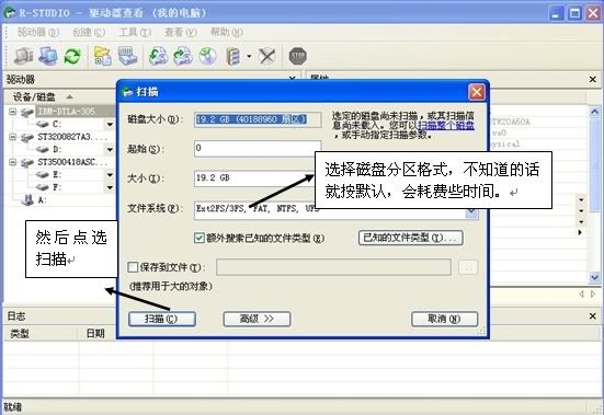

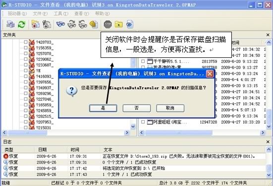

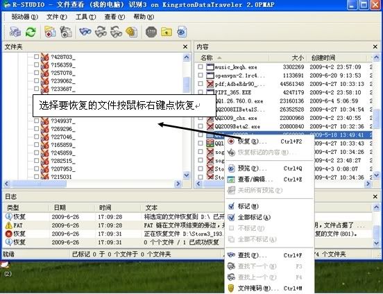

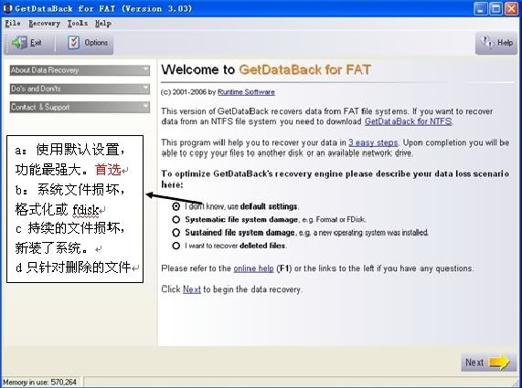

至于相关软件的教程,我正在编辑中,由于是专业软件,流程较多,兄弟们容我几天时间!!
