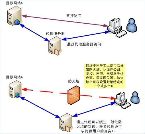

  代理服务器可以用于突破防火墙对IP的封锁。如上图所示。但是要突破GFW对海外网站的封锁,一般的代理就远远不够了。
  下图中显示了三种用代理访问海外被封网站的情况。第一个用一般国内的代理,第二个用一般的海外代理,第三个用自由门。对于网页浏览器(如IE或火狐FireFox)而言,使用自由门时自由门就是网页浏览器的代理,所有的数据流都是经过自由门加密后传输的,所以也叫加密代理。从图中可以看到,三种情况中只有自由门可以有效的突破网络封锁。 如下图所示。

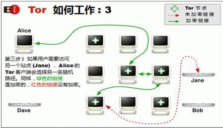

  Tor有助于降低简单的和高级的流量分析的风险,把用户的流量分散到互联网上的多个地点,所以不存在单一的一点可以把用户和目的地联系起来。在Tor网络上,来源和目的地是由一条通过数台中继的随机的路径连接的,数据包在这条路径上传输,因此,不存在在任何单一点上的观察者能够知道数据从哪里来、到哪里去。
  Tor的一个特色是,只要用户运行了Tor server,用户的电脑就成为一个Tor节点,别人可以通过这个节点访问其它节点,用户也可以通过别人的节点进行访问。在Tor节点和节点之间的通信是完全加密的(SSL),所以不用担心你的通信会泄密。当要访问一个地址时,Tor利用一种路由算法在众多Tor节点中找到一条可达路径。数据经过几“跳”以后,最终能够到达一个可以访问目标资源的Tor节点。Tor的选路过程并不是按照最优的原则,而是随机的。这和它的设计目的:防止数据追踪有关。使用随机的路由就使得数据追踪几乎不可能。 以下图1--图3是Tor的工作原理图。

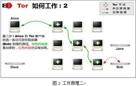

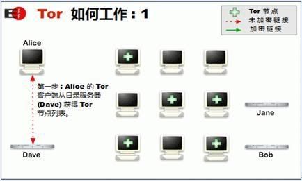

  图1 工作原理一 用Tor创建一条私有路径时,用户的软件或客户端通过网络上的中继递增地建立一条由若干加密连接组成的电路(circuit)。电路一次扩展一跳(hop),电路上的中继仅仅知道它从哪一个中继接收数据以及向哪一个中继发送数据。没有一台单独的中继会知道数据包的完整路径。客户端为电路上的每一跳分配独立的加密密钥以保证连接数据通过时不被跟踪。
  图2 工作原理二 一旦一条电路建立完成,多种类型的数据可以进行交换,不同种类的软件应用程序也可以在Tor网络上部署。因为每一台中继最多只能知道电路中的一跳,窃听者(eavesdropper)或者被入侵的中继(compromised relay)都无法通过流量分析把连接的来源和目的地联系起来。Tor仅作用于TCP数据流,任何支持SOCKS的应用程序都可以使用它。
  图3 工作原理三 出于有效性,Tor 为大约在相同的十分钟内发生的连接分配同一电路。以后的请求被分配不同的电路,这样攻击者就不能把你早先的行为和新的行为联系起来。

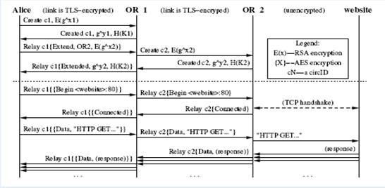

Alice与OR1和OR2的密钥协商:
1)        Alice发送一个create命令的包,其中包含了电路标识C1,以及用OR1的公钥加密的密钥,这个密钥是Alice单方选择的。C1是Alice和OR1之间需要建立 的电路的标识号。
2)        OR1接收到后,回复一个created命令的包,其中包含了,电路标识C1,OR1选择的密钥,以及对双方协商好的密钥K1的Hash值。
3)        Alice发送一个relay(中继包)命令给OR1,包的载荷中有一个用K1加密的信息,这个信息中包含了extend命令,OR2名字,和用OR2的公钥加密的密钥。
4)        OR1接收到后,用K1进行解密,然后创建一个create包,选取一个OR1和OR2间没有用过的电路标识C2,连同用OR2的公钥加密的密钥一起发送给OR2。
5)        OR2接收到后,回复一个created包给OR1,其中包含了自己选取的密钥,和对与Alice协商好的密钥K2的Hash值。
6)        OR1接收到后,给Alice发送一个用K1加密的包,包中含有extended命令,OR2选取的密钥,以及K2的Hash值。
7)        Alice接收到后,用K1解密,获得与OR2协商好的密钥K2。 至此,Alice便与OR1和OR2协商好了密钥。 Alice经由上面的电路访问网页:
1)        Alice将要访问的网页先用K2加密,然后用K1加密,将结果放进一个relay包中给OR1。
2)        OR1用K1解开后,将结果信息也放进一个relay包中发送给OR2。
3)        OR2接收到后,用K2解密,然后与目标网址进行TCP连接的建立。成功后,用K2加密connected命令包发送给OR1。
4)        OR1接收到后,替换掉电路标识,然后对加密的信息再用K1进行加密,将最终结果放进relay包中发送给Alice。
5)        Alice接收到connected信息之后,就发送Http请求进行访问,以后的通讯与前几步类似。

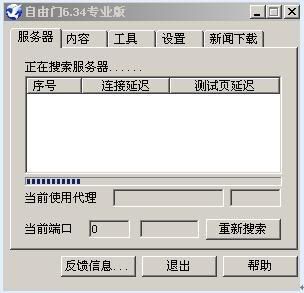

  自由门可以非常安全的让你自由畅游网络世界。其加密强度程度可以与国际金融系统的相比,会自动隐藏你的IP,任何人绝对看不到你的IP。其最新版为自由门6.34版,修复了个别情况下代理密码的设置问题。
  该软件的功能就是连接代理服务器,客户端和代理服务器端之间的数据经过高强度的SSL加密,数据传输速度很快,它自动搜索到代理服务器,连接并使用,访问美国骨干网络的速度快很多,能突破多种限制。
  自由门软件工作模式分为:代理模式和经典模式。在经典模式下程序会自动设好与密道有关的设置文件并设好IE代理。
  自由门软件其实质是用加密代理服务器的技术。为确保包含关键字信息的数据包不被GFW截获,加密代理服务系统器需要与客户端进行安全通信。一次安全通信分为密
  钥建立和保密通信两部分。这里详细介绍密钥建立和广泛应用的网络安全套件SSL协议。自由门软件界面如下图所示。

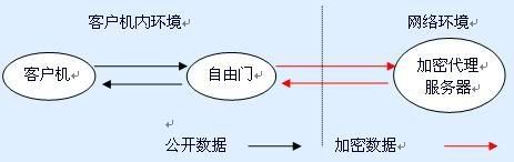

  加密代理服务技术使用了加解密技术。只有加密通信双方使用相同的协议,客户端才能连接到加密服务器的端口进行访问。因此,如下图所示,客户端需要运行加密代理软件,来实现应用程序和加密服务器之间的信息转发和明密文转换。

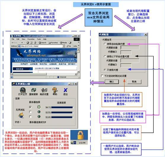

(1)无界浏览的使用方法
1)启动该软件的可执行文件;
2)如果需要的话,添入代理(局域网需要在这里添代理,普通的拨号用户不需要);
3)无界浏览会自动寻找海外代理,找到后,右下角会弹出一个金黄色的锁,这表示无界漫游启动成功了;
4)接着一般会弹出一个Internet Explorer窗口,此时的IE已经被设置了无界浏览的代理127.0.0.1:9666,默认访问的网站,就是无界网络;
5)用户再通过IE访问网络时,都通过无界浏览找到的加密代理,进行数据传输。
6)如果使用其它浏览器(如Mozilla Firefox)访问,无界网络启动成功后,可自己手动设置代理127.0.0.1:9666即可。

(3)无界浏览器使用示意图:
(4)特点:
1)、几乎可以访问国外所有的网站。
 2)、速度快,比一般的代理服务器速度快很多,而且越多人访问的网站,速度越快。
3)、传送过程高度加密。在传输过程中将网页地址(URL)和内容都加密。
4)、当退出运行时,会清除所有访问记录。如果是非正常退出,当重新运行并正常退出后,所有访问记录也都将被清除。
5)、支持多媒体文件传送与下载,包括声音与图像文件。
6)、网站集锦栏目特别收集海外被禁网站连结,为有兴趣的用户浏览导航。
7)、特别支持Google, AltaVista 等搜索引擎,使搜索到的内容不被过滤。
  使用无界软件无法访问国内网站,这可能与GFW屏蔽了国外破网软件的IP地址有关。解决方法是退出无界再重新打开,直到无界的出口IP换成没被屏蔽的IP地址为止。

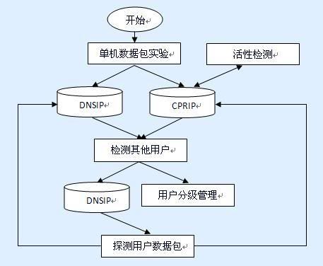

  通过以上的2种方法,就可以实现对该加密代理软件的应用范围的扩大寻找,对本地区网络的全面覆盖。具体操作流程见下图。
  具体工作步骤如下:
  1)、通过单机截包实验,找到为实验机提供信息的“专职DNS服务器”和“加密代理服务器”。并将IP地址分别存放在数据库表DNSIP和CPRIP中。
  2)、通过在大规模的网络出口节点(例如各省的网络出口)截取具有数据库表DNSIP和CPRIP中IP地址的数据包,将使用该软件的用户的IP存放进数据库表USRIP中。
  3)、对数据库表USRIP中的IP按照获取次数的频率进行分级。
  4)、对数据库表USRIP中的频率级别较高IP进行跟踪,通过数据包筛选法,寻找新的“专职DNS服务器”和“加密代理服务器”,并将IP地址分别添加在数据库表DNSIP和CPRIP中。
  5)、对数据库表CPRIP中的IP进行活性检测,定期去除已经失效的“加密代理服务器”。 在整个监控系统初具规模后,可以做以下的工作:

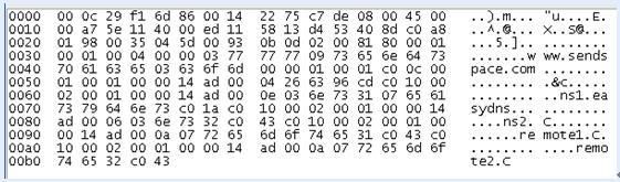

  对无界8.9的侦察仍然可以采用以上的方法来实现,下图为用WireShark在局域网中捕获无界第一次运行时的数据包,从中可见,仍然具有上文所述的特征。

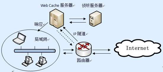

  本系统架构是在位于出口路由器上的缓存服务器旁边加装了一台侦听服务器,该侦听服务器不占用路由器资源,它本身通过网络和缓存服务器相连,路由器支持WCCP(WebCache Communication Protoco1)协议,缓存服务器工作在透明模式下。
2)透明缓存服务器的工作原理
  透明缓存的意思是客户端根本不需要知道有高速缓存服务器的存在,客户不需要在浏览器中设置任何代理,只需要设置缺省网关,客户访问外部网络的数据包都被发送到缺省网关,而这时缺省网关处运行有一个缓存服务器,数据实际上被重定向到缓存服务器的代理端口(如3128),即由本地缓存代理服务器向外请求或直接提供所需数据,然后拷贝给客户端。
  要完成透明缓存代理,目前所普遍采用的技术就是WCCP。WCCP协议是由Cisco公司提出并于1997年正式发布的,至今已有V1和V2两种版本。WCCP V1所要服务的资料类型仅仅是HTTP的资料类型。WCCP协议主要的功能是提供路由器和缓存引擎之间透明重定向的机制,将用户的请求在经过路由器时,利用GRE(Generic Routing Encapsulation,通用路由封装)技术封装起来,再送往缓存服务器,缓存服务器收到之后,解开GRE封包,并解读其中的HTTP请求,然后检索缓存内容,如果缓存服务器储存了符合用户所要求的资料,则缓存服务器便直接将该资料回应给用户;否则缓存服务器再向外界网站抓取资料,抓取完成之后,缓存服务器将资料同样用GRE封包,送回路由器,接着路由器改写封包还给发出请求的客户。WCCP这种运作机制对于用户来说是毫不知觉的。而如果WCCP沟通失败或缓存服务器发生问题时,用户的请求会完全不受影响地被路由器传送到目的地,用户需要的服务也不会遭受任何的中断。WCCP技术可以有效地降低Intemet网络流量,节省广域网链路费用。

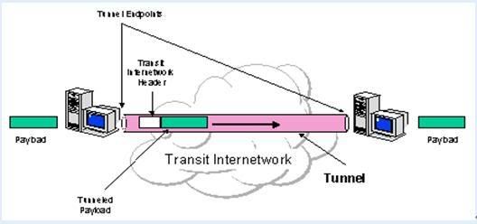

  VPN,又叫虚拟专用网,相对于以上介绍的两种方法,VPN可能是一种更快、更受青睐、更正式的方法。本质上,VPN是用正常的信道建立一条专属的加密信道。VPN可以将国内客户机连上海外的某个服务器。客户机的下载及浏览请求就会传送到美国、芬兰或是日本的服务器,然后这个服务器去发现并将客户机要找的东西加密传输回来。GFW将无法阻止这种经过加密的通信。目前,在中国的外国公司几乎都在使用这样的网络。而且,VPN在国内的使用没有受到限制,因而个人也能使用。缺点可能是个人需要支付一定的费用。
  VPN的具体实现可参见[15]。下图为使用VPN“隧道”技术示意图。
