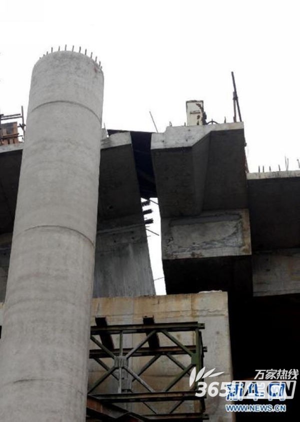

3月13日,湖南省娄底市涟水河大桥(三大桥)桥面发生断裂的事故现场拉起了警戒线。
中广网长沙3月13日消息(记者邓文辉 通讯员郭国权)3月12日21时40分许,湖南省娄底市吉星路涟水河大桥第十跨桥面在进行钢管拱施工时, 81米长的桥面发生断裂。事故没有造成人员伤亡。
该项目位于湖南省娄底市娄星区花山办事处对江村地段,连续跨越沪昆铁路与涟水河,设计为上部结构预制T梁、现浇箱梁、下沉式钢管拱等形式,桥长426米,桥面宽28.5米,双向6车道布置,总造价约1.08亿元。项目按建设基本程序完成立项、可研、设计、公开招投标、办理施工许可证后,于2009年6月22日分A、B两个标段正式开工建设,A标段即跨沪昆铁路段,施工已近尾声;B标段即跨涟水河段,由中南市政建设股份有限公司娄底市吉星路涟水河大桥项目部负责施工。整个项目由湖南和天工程项目管理有限公司负责监理。事故发生后,业主单位娄底市城投集团主要领导和相关人员迅速赶至现场处理。同时,业主单位立即向娄底市委、市政府和相关职能部门作了汇报。娄底市委、市政府主要领导高度重视,做出了重要批示,娄底市住建局、安监站、质监站,立即赶赴现场组织召开紧急会议,并采取有效紧急措施,对事故现场进行警戒保护。
经初步分析,事故发生原因为施工单位违规擅自过早拆除桥面脚手架,导致桥面施工荷载过重, 造成桥梁断裂。目前,娄底市政府已成立事故调查组,对事故原因和责任进行调查。

湖南怎么了?上次好像也发生过在建桥梁垮塌事件。
