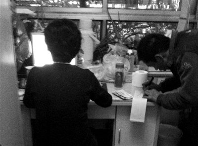

11月15日,通州区宋庄镇小堡西街133号,精佳艺义齿加工中心,生产间内污秽脏乱。

11月1日,工厂生产间里弥漫着刺鼻的化学品气味。地面上多处残留黑色斑迹。
生产间工位下的夹缝中,摆放着几个煤气罐。
天气寒冷,生产间内还摆着一套煤炉暖气设备,红彤彤的煤球随意丢在地上,距煤气罐不足1米远。旁边,几名技工面前开着煤气灯,火苗乱蹿。

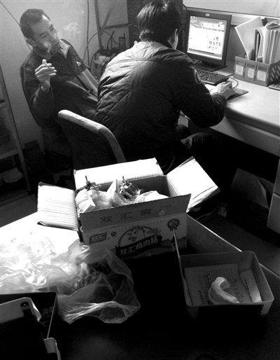

11月16日,通州区宋庄镇,精佳艺义齿加工中心,制作好的假牙被装进一个装火腿肠的纸箱,等待送往诊所和医院。

17日下午1点,在生产车间旁放成品牙的屋子里,黄禹超和周德彬等人开始包装假牙,按各个业务员的送货路线不同,分成几堆。
黄禹超的一堆,放进了一个装火腿肠的废纸箱。
