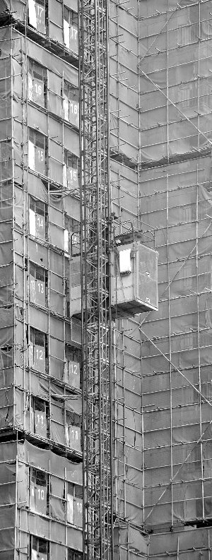

  在工地C区7-1号在建住宅楼下,一台施工升降机(亦称电梯)散架在地,原本立体箱式的载人吊笼几乎被砸成平面,一段导轨架坠落在吊笼附近,钢丝绳和电缆线错综缠绕,变形的设备表面血迹斑斑。几名施工人员正在分拆事发设备,并将电机等关键部件吊出,十多名调查人员戴着口罩对这些部件勘查取证,与此同时,疾控部门的工作人员不断喷洒消毒液和杀虫剂。

  事发现场一名工人手持一根螺栓痛斥设备安装质量,他告诉记者,这根螺栓是他刚从升降机残骸中找到,从螺栓的螺纹来看,看不出有摩擦痕迹,“这说明安装时根本就没有上螺母。”
  顶端数节导轨架和吊笼一起坠落是该事故的一大重要细节。对比同一工地的其他导轨架,事发导轨架凸出建筑物部分完全坠落,该段导轨架上安装有限位装置和钢丝绳天轮。业内人士分析,如果导轨架断裂,升降机的多重安全装置就将“使不上力”,那就说明设备安装环节出现重大问题。
  记者查询此前几次升降机坠落重大事故的调查结果发现,设备安装环节屡出疏漏,往往因一颗螺栓安装不到位就酿成惨剧。宁德霞浦县事故直接原因是因升降机两根连接螺栓紧固螺母脱落,导致运行中的施工升降机在上升时发生倾覆,井架倾倒、吊笼坠落。长沙“上海城”事故的直接原因同样为升降机标准节的两颗螺栓没有按要求安装。
  9月15日,记者来到事发现场,一名工人手持一根螺栓痛斥设备安装质量,他告诉记者,这根螺栓是他刚从升降机残骸中找到,从螺栓的螺纹来看,看不出有摩擦痕迹,“这说明安装时根本就没有上螺母,现场也找不到螺母。”
  “如果升降机上升失控,导轨架安装又不到位,当吊笼与导轨架顶部的限位装置相撞,因其载人过多,冲击力很大,很有可能直接撞翻顶端超出建筑主体的导轨架,导致一同坠落”,前述业内人士分析。有目击者印证了这个细节,“当时升降机所处位置在100多米的井架顶端,后来井架最上面的两节断裂,和整个吊篮一起翻了下来。”
