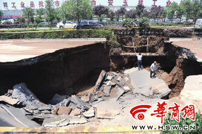

  “路面上突然出现一个巨大的坑,两个车道无法通行,让人非常担心!”昨日上午7时许,市民孙先生说,朱宏路靠近北二环段道路塌出一个很大的坑,非常危险。
  路面先出现口子
  几分钟后坍塌
  “我在路上行走,突然听到水流声,仔细一看,水是从绿化带流出来的,漫向周围的路面。”一位姓张的目击者心有余悸地说,“突然咔一声,路面断了一个口子。”事发在26日晚11时35分。住在事发路段附近的一些居民说,口子开始很小,几分钟后,路面一声巨响,又一次坍塌,随后几个小时,路基不断坍塌,一个车道宽的路基陷了下去,接着另一个车道上的柏油路面也沉了下去,周围不断渗水,附近路面被黄泥覆盖。
  昨日上午9时许,记者在现场看到,路面塌出一个长约15米,宽约10米,深约6米的大坑。坑中有一个直径约1米的管道断裂,断裂层厚度约10厘米,露出锈迹斑斑的钢筋,在断裂管道的右上方有一个直径约20厘米的管道不断地流着水;在坑的一侧,有一根天然气管道从坑中间穿过;在另一侧有几根黑色的电缆线悬挂在半空,上面有很多水泥和土层,感觉电缆随时会断裂坠落;在坑的下方,是下沉的路基和黄土以及碎裂的管道。
  在坑体周围,停放着近30辆施工车,有70多人的施工队伍待命,由市政、供电局、天然气公司和自来水公司组成。
  临时加固天然气管道专人看守提醒过往车辆
  “如果当时有车辆行驶在事发点的路面上,后果将不堪设想!”途经此地的市民李伟春说。记者在现场看到,坑体占用了两个车道和部分绿化带。“事故发生地车流量并不大,在凌晨就更少了。”附近一位交警说,事故并没有造成人员伤亡。据了解,事发后,自来水公司等相关部门的人员迅速赶到现场处理,以防止次生灾害发生。昨日上午,天然气公司的工作人员小心翼翼地将天然气管道用绳子绑住,然后将绳子的另一头绑在路旁的绿化带上。“天然气管道悬空了3米多,担心发生断裂,临时采取这样的加固措施。”工作人员说。
  记者在现场看到,事故点附近的部分路面已经拉上200多米长的警戒线,并有专人看守,防止从远处驶来的车辆来不及刹车,压垮附近较为脆弱的路基。附近路面和路边的墙上也有裂痕。直到昨日上午11时左右,坑体还在塌陷。
  坍塌原因正在调查该处已列入改造计划
  “原因还在进一步调查。”昨晚8时许,在施工现场的西安水业运营有限公司管网运行部金副部长说,可能是路基下沉撞断管道,也可能是管道渗水使路基下沉,目前很难判断。
  金副部长说,发生断裂的管道直径为1米,是三十多年前修建的,已经老化,不能继续使用了,同时,该管道已经列入改造计划,“没有想到还没改造,就出事了。”
  “理论上水泥管道的寿命约为50年,但实际往往没有这么长的时间,这和制作工艺、材质等有关。”现场一位负责人表示,目前,西安市还有部分老化管道,大都列入改造计划。
  为何会形成大坑呢?现场施工的市政人员解释说,西安是湿陷性土地,一旦发生渗水,很容易下沉,此外,还有可能和路面驶过的重型车辆有关。目前,该管道从凤城二路至北二环段已经被切断。

  昨日中午,施工人员先将电缆线上悬挂的部分水泥和泥土小心翼翼地清理掉。接着,施工队开始挖坑中的土方,并开始在天然气管道下面先建立一个支柱,顶着管道,防止断裂。
  “修好管道的时间很难确定。”西安水业运营有限公司管网运行部金副部长说,管道断裂部分大约有15米,维修难度特别大,因为30多年前的管道用水泥和钢筋做成,而现在的管道用球墨铸铁等材质做成,首先要测量断裂口,测量好后,要设计制作管道架,然后才能进一步施工。
