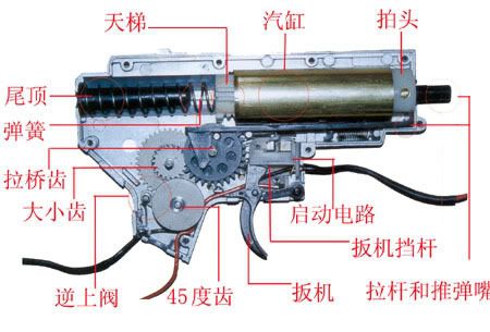

电动压缩
  压缩弹簧的工作由电力驱动的机械力来代替了人力。过程是这样的,马达转动产生的动力经过齿轮组传到天梯的位置,拉动天梯的拉桥齿轮只有一半有齿,当拉桥齿轮的齿契合在天梯的齿里,拉动天梯向后运动压缩弹簧。该齿轮转到没有齿的位置的时候,弹簧被释放,压缩气缸内的空气发射BB弹。只要马达的电流不断,它就不断工作,上述的循环就不断重复,达到了全自动射击的目的。这就是Tokyo Marui公司伟大的发明,同时它也成为目前生存游戏所用仿真枪的主流。
这种原理的优缺点如下:
  1、它同样是机械压缩气缸产生压缩空气,因此BB弹的飞行距离和精度不受气温影响。除非是天气太寒冷导致马达或者电池无法正常工作。
  2、可以完成全自动射击,因为压缩空气的不是人力,而是电力,所以使用很方便。
  3、使用费用非常低,因为电池是可以重复充电的。这种原理的成本就是电池,所以要求使用者合理保养电池,适当进行充电放电的工作。
  4、机械结构不复杂,适当的保养加上维修可以保证无限期的使用。
  提升电枪的威力核心在于提高气缸内压缩空气的气压,例如扩大气缸容量、加强弹簧等等。
