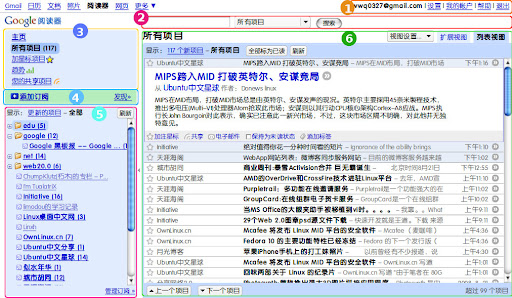

3.1 Google Reader 界面
如图Charpt-10-1所示:
图Charpt-10-1 Google Reader界面图
简单的认识Google Reader(以下简称Reader)界面后,下面我们介绍下具体的操作。我们不妨以订阅“教育大发现”上的文章为例来向大家介绍Reader的使用方法。

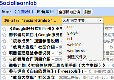

一般情况下,我们只需要向Reader中添加你所要订阅网站的网址即可,如“教育大发现”网址为http://sociallearnlab.org/,点击栏目(2)的“添加”,并在其中添加入网址http://sociallearnlab.org/,如图Charpt-10-2所示::
图Charpt-10-2 订阅RSS图
点击“添加“后,会出现下面的提示,如图Charpt-10-3所示:
图Charpt-10-3 添加后的提示图
里是叫你给添加的RSS指定一个目录,如果你已有相对应的目录,则从下拉菜单中选择即可,如笔者添加到"edu"文件夹。若无适当目录,可点击最后一项“
新建文件夹”来建立一个新的存放目录。此时,在左边的栏目分类中,即出现“sociallearnlab(9)”,同时在Reader的阅读区内,便会自
动列出最新的十条内容(sociallearnlab暂时只有9篇日志)。如图Charpt-10-4所示:
图Charpt-10-4 订阅RSS提示图
3.3 如何阅读
当你登录进Reader后,默认情况下,导航栏会指向“所有项目”,这里即是新的RSS条目,并显示有相应的未阅读条数。左边的分类栏中,会有每个分类的未阅读条数,阅读区域中则会排一定顺序列出文章标题。
阅读区域上方的“视图设置”可以设定文章的排列方式,并提供两种视图模式:
  1. 扩展视图:这种模式下,会将所的文章展开,你只需要拉到浏览器的进度条,就可以将所以内容一一阅读完。
  2. 列表视图:这种模式下,只展示出文章的标题,要看标题下的内容,点击标题,则些标题下的内容即可展开,当然你读完而点击下一条时,此条则自动收起,而显示新的内容。

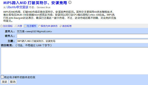

好东西应该拿出来大家分享!Reader提供两种共享模式:
1.  针对具体对像的针对性共享:这种模式是以发邮件的形式提供共享内容或链接,操作方法如下:
图Charpt-10-6 邮件共享Google Reader界面图

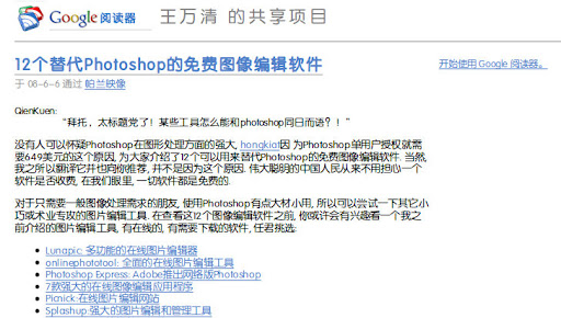

2. 无具体对像的开放式共享:开放式的,也有两种方式:
图Charpt-10-7 公众式共享界面图
  • 以列表方式发将共享内容放入网站或博客:
  • 将剪辑放在您的网站或博客上
    您还可以复制并粘贴代码,以将共享项目的剪辑放到网站上。
    如果您使用 Blogger,那就更简单了,只需使用“添加到 Blogger”按钮即可。
如图Charpt-10-8所示:
图Charpt-10-8 添加到 Blogger界面图
设置下就可以放到你的网站或博客了。

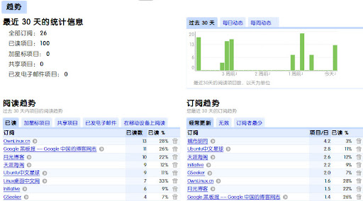

3.8 其它
如图Charpt-10-9所示:
图Charpt-10-9 订阅趋势分析图
